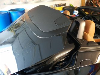

Leider gab es aber viele Probleme mit der Verdeckhydraulik und ich hatte 3 mal ein defektes Verdeck. Beim letzten Ausfall war ich gerade in Ingolstadt unterwegs und da streikte das Verdeck beim Öffnen wieder:
Die Heckklappe blieb in der Position stehen und nichts ging mehr. Wir hatten dann noch eine Heimfahrt von 180 KM vor uns und ich konnte nicht schneller als 80 KM/H fahren. Dann begann es auch noch zu """".....
Da stand für mich fest, dass ich mich vom Z4 trenne. Hier mal die Vorteile vom F23:
