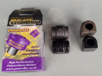

Ein Tipp für ein günstiges Fahwerksupgrade:
Ich habe das adaptive Fahrwerk mit dem verstärkten VA Stabi des nicht adaptiven M Fahrwerks und PU Lager am HA Stabi kombiniert.
Das adaptive Fahrwerk empfand ich immer bei hohen Geschwindigkeiten unruhig.
Mit der obigen Kombination lässt sich der Z4 auch mit über 200km/h entspannt fahren. Zuvor fand ich das Fahren hoher Geschwindigkeiten unangenehm.
Die Kombination kommt relativ nah an die H&R Sportstabis (selbst ausprobiert) kostet allerdings nur ein Bruchteil.
