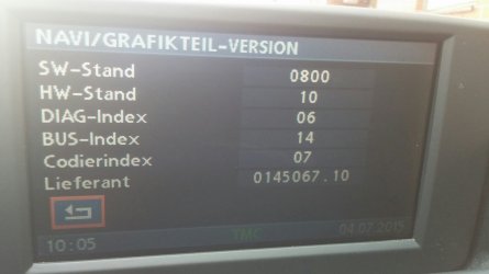

Vielleicht liegt es uch an meiner Software? Habe folgende Anzeige. Falls das überhaupt was mit dem Wechsler zu tun hat ...

Der Wechsler liest definitiv auch MP3´s bei mir. Nur, wie Alphaflight schon erwähnt hat, zickt er schonmal des Öfteren... Steinzeittechnik ;)
