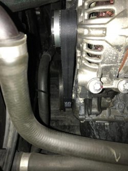

Übrigens sieht der Verlauf von Unten zum Generator prima aus (Bild 3063).
Es ist übrigens keine gute Idee den Riemen einfach nur draufzulegen um zu schauen ob die Flucht passt (Bild 3061). Dann ist er nämlich schief bzw. verdreht.

Ansonsten fahr einfach bei den großen Ketten vorbei. Um einen Conti Riemen zu kaufen, reicht das im Notfall auch ;)
