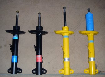

Nun habe ich eine Aussage die auch mir als Technik-Laien halbwegs einleuchtet und für eine gewisse Auswahl-Sicherheit sorgt:
Aber von vorne: Als ich heute die bestellten Dämpfer auspackte und nebeneinander legte bin ich fast aus den Latschen gekippt. Wie Ihr am Foto unten sehen könnt sind die Bilstein-Dämpfer sogar länger als die Originalen. :O :j
(Bilderklärung: Alle vier Dämpfer sind für den Z3-Roadster vorne links.
1. für Original-Fahrwerk, 2. für M- und Sport-Fahrwerk, 3. Bilstein Zweirohr-Dämpfer, 4. Bilstein Einrohr-Dämpfer (von links nach rechts) )
Nach dem Vergleich habe ich bei der Technik von Bilstein angerufen. Das Ergebnis des Gesprächs stimmt eigentlich genau mit dem überein was Michael in dem ersten Post geschrieben hat. Die Dämpfer sind demnach schon als B8 Sprint zu betrachten, eben eingekürzt und auch für Tieferlegungen zu empfehlen. Allerdings ist das gesunde Ende der Fahnenstange bei 40mm erreicht. Dort arbeitet der Stoßdämpfer noch optimal, bei größeren Tieferlegungen ist seine Verwendung nicht mehr ratsam. Ein weitere Kürzung ist generell nur beim Einrohr-Dämpfer möglich, aber wegen dem Innenleben auch nicht wirklich vernünftig. Als ich den Mann auf die längere Kolbenstange der Bilsteins anspach, sagte er, daß sei bauartbedingt und habe etwas mit dem Zuganschlagdämpfer der Seriendämpfer zu tun. Dieses und die Tatsache, daß die Stoßdämpfer als B6 und B8 ausgegeben werden liegen an der Bauart der Zetti-Dämpfer. Deswegen wird auch kein Unterschied zwischen M-Fahrwerk und Standard gemacht.
Da ich von der Stoßdämpfer-Technik nicht wirklich viel Ahnung habe, muß ich dem Techniker die "Geschichte" so glauben. Außerdem kam es auch sehr sachlich und vernünftig rüber.
Ich hoffe ich konnte ein paar Klarheiten beseitigen und stelle wie folgt fest:
Bis zu einer Tieferlegung von 40mm sind die Bilstein-Dämpfer eine sehr gute Wahl, darüberhinaus sollte man die Finger davon lassen. (frei nach Bilstein-Technik) ;)
Heinz
