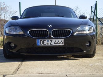

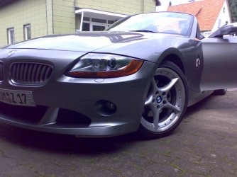

Hallo Leute,
ich hab an meinem Zetty kurze Kennzeichen verbaut und das sieht vorne echt bescheiden aus! Wenn ich den den Halter abbaue, muss ich dann die Stossstange lackieren lassen?Hat jemand Fotos ohne Halter??Also mir geht so durch den Sinn den Halter abzubauen, dann schmale Halter fräsen (damit das Nummernschild gerade ist)??!!

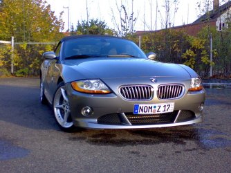

Hi,
lass den Halter doch ganz ab. Braucht doch kein Mensch :s
Mit besseren Bildern kann ich momentan leider nicht dienen.

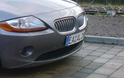

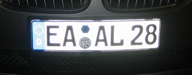

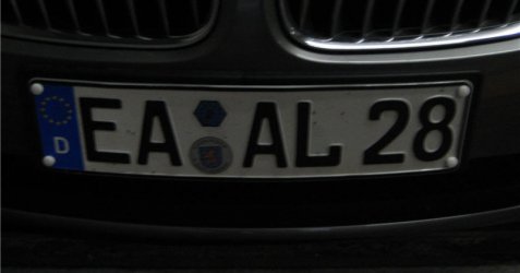

Bessere hab ich leider auch nicht!
Das Problem bei mir ist, das ich jetzt zwei Löcher hab, die leider auch zu sehen sind, da ich ein kleineres Nummernschild habe...
Bin schon die ganze Zeit am überlegen, was ich dagegen tun kann!

Gut das mein Schrift so gut zu lesen ist! Hier nochmal...

Wenn Du so auffällig drängst. Kauf ne neue Front, dann sind sie wieder weg. :b Alternativ sonst spachteln, schleifen, lacken.... fertig.

Hi. Die Nummernschildhalterung ist genietet. Die Nieten kannst du rausbohren. Es spricht grundsätzlich nichts dagegen.
Die oberen Löcher haben einen Abstand von ca 45cm. Die unteren deutlich weniger. Das heisst, dass selbst das verkürzte 46cm Nummernschild alle Löcher abdeckt. Du kannst die Löcher in der Front dann auch zum Verschrauben des Nummernschilds nehmen.
Also überhaupt kein Problem.

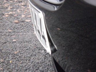

Was ich dir noch empfehlen kann ist ein sogenanntes Armaflex Tape. Das ist ein gummihaftes, 3mm drickes, Klebeband, was ich bei mir an die Rückwand vom Nummernschild geklebt habe, um Kratzer an der Front zu vermeiden.
Armaflex wird im Sanitär angewendet um Rohre abzudichten.

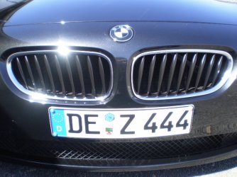

@Z_444 Wie breit ist denn dein Nummernschild da auf dem Bild? Genau so war mein 46cm Nummernschild auch angebracht. Da gab es links und rechts keine weiteren Löcher. Ist doch alles gut.
AW: Kennzeichenhalter vorne
Also mein Nummernschild ist auch 46cm und ich kann nur sagen,daß die oberen Löcher des orig. Nummernschildhalters so ca. 1cm ,links und rechts,über mein 46er hinausragten !!!

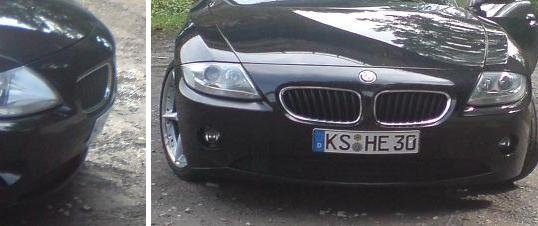

habe das selbe Problem! HAbe ja wie in meiner Galerie zu sehen ist ein 30cm Kennzeichen.
HAtte es ohne Halterung montiert, sieht ja nicht so gut aus.
Jetzt habe ich die Orginal HAlterung zerschnitten!! Na ja,Mist!!!
Hatte sogar schon die kleine orginal vom US Z4 bei Bmw bestellt und montiert!!!
Ist aber zu hoch!!​

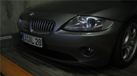

Ich habe auch ein 46cm KZ. Das erste, was ich entfernt habe, war der KZ-Halter. Darunter fanden sich ein Haufen Löcher. Der Vorbesitzer hatte sein KZ scheinbar mit viel zu langen Schrauben ganz Außen in den Ecken festgeschraubt. Unten ist das kein Problem, da da Luft zwischen Halter und Lack ist. Oben ist es aber nur ein cm oder so. Waren also ganz außen zwei Löcher im Lack. Aber immer noch Besser, als rechts und links 3cm schwarze Streifen neben dem KZ. Die Orginallöcher, mit denen der Halter angenietet war, sind aber bei einem 46cm KZ aber verdeckt.
Der erste Versuch das KZ anzubringen war mit Universal-KZ-Haltern. Das war aber nicht so ein Standart-Rahmen, sondern sowas zum einklippen, 2teilig. Das Ergebnis hat mir aber nicht so gefallen. Als zweites habe ich dan so einen klassischen KZ-Rahmen (Wie man ihn beim :) bekommt) für ein 46er KZ gekauft (Habe leider kein bild gemacht). Fand ich aber genauso blöd. Der biegt sich so komisch. Außerdem hat mich besonders gestört, dass das KZ immer so schräg nach unten zeigt.
Also habe ich mir den alten Orginalhalter genommen, und in der Mitte mit einer Fein-Säge 6 cm raus geschnitten, den Halter zusammengeschoben und die zwei Hälften wieder an der Stoßstange angebracht. Allerdings war dann ein kleiner Spalt zu sehen.
Jetzt habe ich die Front lackieren lassen (mir ist jemand dagegen gefahren). Bei der Gelegenheit habe ich die zwei äußeren Löcher entfernen lassen und die zwei Hälften des Halters mit Heißkleber zusammengeklebt. über den Spalt habe ich etwas mattschwarzes Klebeband geklebt. Man sieht ja eh nur den oberen Rand über dem Nummernschild. Hab vom Ergebnis noch kein Bild, werde aber mal eins machen und heute Abend rein stellen.
Ich lasse das jetzt erst mal so, bis mir was besseres einfällt.
