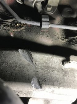

Ich würde eher auf den Stabi tippen, schau Dir mal die Befestigungsmutter der Aufhängung an. Mein Stabi war soweit nach rechts gewandert
das die Mutter an den Längsträger gekommen ist und sich sogar an die Bremsleitung gearbeitet hat. Lösen des Stabis und wieder in die richtige Position
und das Problem war weg.

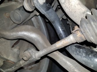

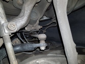

Danke für Eure Antworten! Ich habe mich gerade mit dem Smartphone auf die Suche gemacht. Die Spuren von DD3JI konnte ich auf der Fahrerseite nicht finden. Jedoch eine "gereinigte" Stelle am Stabi. Jedoch kann der Kontakt des Gummis meiner Meinung nach nicht die Geräusche erklären. Hier die Bilder.
@racedriver: Kannst Du genauer erklären, was an den Scheiben die Geräusche erklärt? Hast Du dazu weitere Infos (z. B. von BMW)? Danke!
Liegt an den Scheiben. Habe ich auch...
Die Spuren von den Gummis am Stabi sind normal, die verursachen aber keine Geräusche ;)

Genau das habe ich bei mir auch entdeckt.
Bleibt der stabi jetzt wo er ist?
Bei Fahrwerksgeräuschen lohnt auch ein prüfender Blick (ganz ohne Anfassen geht es natürlich nicht :) :-)) auf die Koppelstangen und Radlager.
Sollte er :-)
Ich soll es mal zwischendurch kontrollieren, den Wagen nicht anheben, Rad nach links einschlagen und dann
kann man fühlen ob zwischen Träger und Befestigung der Finger grade durchpasst.
Es ist duch die Geometrie nur die linke Seite betroffen.
