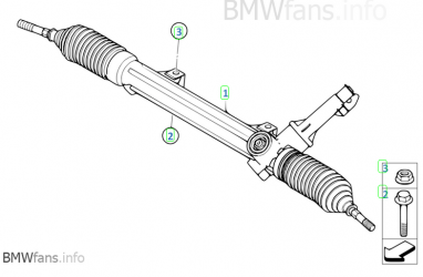

Moin Leute. Ich habe ein Problem das sich wie folgt äußert:
Wenn ich im Stand am Lenkrad hin und her lenke (siehe Video) kommt ein klackern.
Genau dieses kommt auch bei manchen Unebenheiten auf der Straße.
Meine Lenkung hat auch echt spiel bekommen und es war nicht mehr schön zu fahren, da dies wohl oft ein Problem des e46 ist habe ich wie in verschiedenen Foren geschrieben die Verstellschraube des Lenkgetriebes ein wenig fester gedreht - Lenkung wieder super, klackern noch da...
Getauscht wurde das komplette Fahrwerk also Dämpfer und Federn gegen ein Gewindefahrwerk, vorher war das klackern aber auch schon.
Daraufhin wurden natürlich auch die Domlager getauscht.
Hydrolager und Koppelstangen sind auch neu.
Ich hoffe mir kann wer weiter helfen...
