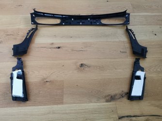

Da mein nächster Termin zur Besichtigung der Geräusche erst Mitte nächste Woche ist und ich nach der bisherigen Handhabe nicht an eine schnelle Lösungsfindung glaube, habe ich mich kurzerhand entschlossen selbst Hand anzulegen, zumindest an den Geräuschen, deren Stellen ich nun identifizieren konnte (grüne Markierungen, die wir während der Fahrt gesetzt haben, siehe Fotos unten):
  1. Kunststoff-Abdeckung beim Überrollbügel (9 Klemmen, nach oben ziehen)
  2. Die Abdeckungen, wo der Gurt durch geht (2 Klemmen, nach oben ziehen, hier leider bei mir links eine Nase abgebrochen)
  3. Die Abdeckung darunter (1 Torx Schraube, nach oben ziehen)
Letztendlich geht das über Verdeck-Probleme hinaus.
Beobachtung nach Probefahrt:
Keine Geräusche mehr in dem besagten Bereich. Sehr gut. Ich habe noch nie mit einem Auto mit Absicht so viele Gullydeckel mitgenommen :p :P
Das heißt weitere Schritte: Nochmal bei einigen Fahrten gezielt hinhören, wenn sich die Ursache tatsächlich bestätigt hat, dann die Teile an Kontaktstellen mit Filz bekleben und wieder einbauen.
Generell muss ich sagen, dass ich über die Qualität des Innenraums unzufrieden bin (BJ 08/2021). Es gibt sehr viele Stellen die bei leichten Druck bereits Knarzen, da hat BMW/Zulieferer eindeutig an der Qualität gespart. Da stimmt meiner Meinung nach das Preis-Leistungs-Verhältnis absolut nicht. Manche mögen sich damit vielleicht zufrieden geben, aber ich finde das inakzeptabel, v.a. dann von der Werkstatt damit abgespeist zu werden, dass es "normal" sei.
Fotos dazu im ausgebauten Zustand:
Anhang anzeigen 564411Anhang anzeigen 564412

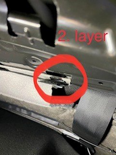

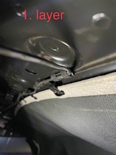

Im Februar erwischten mich auch die von TE gemeinten Knackgeräusche.
Symptom: starke Geräusche aus dem Dachbereich (über dem Kopf des Fahrers) bei Unebenheiten. Wenn man das Dach nach oben drückt, wird es leiser.
BMW Service meinte es sei "normal" und haben die Gelenke im Verdeck geschmiert, aber das hat nicht geholfen.
Es hat mich so genervt, dass ich angefangen habe, nach der Problemstelle zu suchen.
Das Problem liegt daran, dass ein Seil am Dach schleift und dadurch entstehen die Knarzgeräusche. Früher war es nicht so, also ich vermute es rutschte irgendwie weg ( Verwindung ?)
Wie man das in max. 20 Minuten lösen kann :
1. Verdeckbelnde entfernen. Es sind 4x2 Stück Clips, einfach nach unten ziehen. 2 Clips davon sind mit dem Verdeck verbunden, die muss man einfach seitlich herausziehen.
2. Die erste Schicht der Innenverkleidung ausklemmen. Es ist ein Seil, man muss sich leicht nach oben drücken und einfach nach vorne ziehen.
3. Das Seil, das die 2. Schicht hält, knarzt auf dem Metall. Auf dem Foto rot eingerahmt. Dort sollte man ein kleines Stück Gummi oder Filz zwischen Seil und Dach schieben und das Geräusch ist weg.

Sorry, dann habe ich falsch formuliert. Ich habe den Draht/Drahtseil gemeint, der den Dachhimmel (Stoff) hält. Man sieht es nicht direkt, es ist in dem weissen Teil drin.
