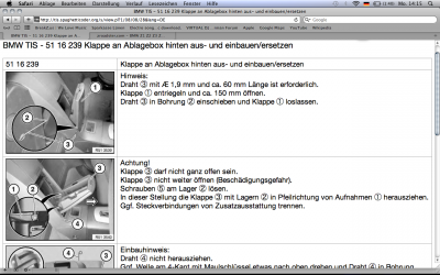

Hallo Leute,
hat schonmal jemand von Euch die klappe von der Ablagebox ausgebaut?? Ich hab die Anleitung von " Trainer Uli" und bekomm die Klappe aber nicht aus den Lagern gezogen??!! Ich möchte jetzt auch nichts abbrechen!
Gruss
Bernd
