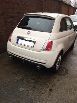

Hi, hier der kleine 5ooer von meiner Frau, ich konnte nicht widerstehen und habe kurzer Hand innerhalb der 5ooer Baureihe den Abarth Auspuff (hat keine Klappensteuerung) montiert. Super geiler Sound :-) ohne eine Krawallschachtel zu sein. Ich weiß es gehört nicht in diesen Thread, aber es erhöht bestimmt den Blutdruck einiger Moralapostel.

@ Ladro: dir ist schon klar, dass damit die Betriebserlaubnis von dem 500er erloschen ist !? Dürfte im Schadensfall ein Grinsen auf das Gesicht des Versicherers zaubern.
