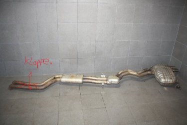

Folgendes, ich wollte bei meinem Z4 2.5i einen klappenauspuff selbst einbauen. Habe auf E*Hust*bay auch schon etwas gefunden mit den Maßen, Innendurchmesser 2.25" / 57,15 mm. Passt dieser an meine Röhre? Hatte glaube was von 50 oder 55m gemessen gehabt, :D wollte nur nochmal sicher gehen.
Nun zur eigentlich Frage, ich bin stark am überlegen ob ich den Klappenauspuff vor dem VSD oder nach dem VSD anbringen soll. -.-
Ein guter bekannter hat es vor dem VSD angebracht, jedoch war es ein 650 e63. Der sound ist brachial!!
Weiß einer wie das ganze bei meiner motorisierung wird?! :D
Um das ganze mal einfacher zu erklären hier ein bild.
Sodass ich die Klappenanlage also bsp. am rechten rohr dran schweisse, oder halt nach dem VSD anbringe. da könnte es natürlich einfacher sein da die rohre gerade verlaufen..
würde mich auf eure Meinung und hilfe freuen!
MfG
qutoo

Bedenke bitte dass der Tüv das gar nicht witzig finden wird, außerdem solltest Du wenn überhaupt beide Rohre machen weil sonst eine Bank einen anderen Gegendruk hat als die andere, das ist sicher nicht gut. Bei offener Klappe wird Dir außerdem erheblich Drehmoment von unten raus fehlen. Zu Showzwecken aber sicher ein Brüller (im wahrsten Sinne). Der VSD schluckt bereits so viel Sound dass alles was Du danach machst keinen Wow-Effekt ergibt.

Es würde schonmal helfen wenn Du die Beiträge lesen würdest. Zylinder 1-3 (Bank1) und Zylinder 4-6 (Bank2) nutzen jeweil ein eigenes Auspuffrohr (bis zum MSD). Wenn Du also nur ein Rohr in Sachen Staudruck deutlich veränderst dann ist das für den Motor regelungstechnisch ein Schei* weil der nunmal nur auf alle 6 Zylinder eingehen kann (stimmt nur teilweise, aber für diesen Fall passt das so)

Dein Zetti hat eine zweiflutige Anlage, dadurch entstehen die Zusammenhänge wie beschrieben. Es laufen 2 Rohre von vorne nach hinten...

Von vorne kommen zwei Rohre, die haben nix miteinader zu tun. Wenn Du eines davon nicht durch die Töpfe jagst sonder ins Freie, dann ist da der Druck völlig anders als im zweiten Rohr und das ist MIST

Also meine Überlegung dazu wäre, den vsd lassen wie er ist und bei beiden Rohren eine Umleitung um den vsd schweißen. In diese Umleitung kommt dann jeweils eine Klappensteuerung. Dann lässt sich per FB der vsd fast komplett ausschalten.

Auch wenn du die Klappen ins Leere laufen lässt, solltest du dennoch 2 einbauen, das wurde weiter oben schon ganz gut erklärt.

Habe mir überlegt 2 Y-Rohre zu verlegen wie auf dem bild zu sehen. und in der mitte jeweils dann die klappe. Somit hätte ich kein unterschiedlichen druck beider Rohre.

Mit Y auf die Klappe und mit Y wieder raus ? Mit Sicherheit besser als nur an einem Rohr aber was spricht gegen 2 Klappen, dann bleibt bei geschlossener Klappe der Rohrverlauf Original.
Soweit ich weis lassen sich 2 Klappen mit einer FB synchron Steuern.
