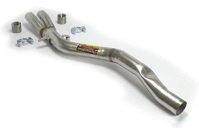

Ya, (;)) funktioniert ! Denn Supersprint bietet z.B. eine Anlage für den Z4 an, da wird auch von zweiflutig ( 2 mal 50 mm ) auf einmal 70 mm umgebaut. Und der soll sogar Leistung bringen, allerdings in Verbindung mit Fächerkrümmern und Sportkats !
Schau mal hier, ein Bild vom Supersprint-Y-Rohr für Deinen 2.5er Zetti :
Hier noch der Link ...
http://www.supersprint.com/de/DE/pr...er_lhd_25i_192_ps___03_E28093E280BA___05.aspx

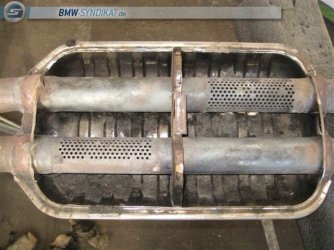

Tja, hast Recht. Auch ich möchte was verändern, suche dazu aber noch in der Bucht eine originale AGA vom E85/86 3.0 Si. Die kann ich zum Basteln und Experimentieren benutzen. Mein Plan : Erstmal an meiner serienmäßigen AGA eine Db-Messung machen. Dann die AGA aus der Bucht am VSD an der unsichtbaren Oberseite aufflexen und blind legen, wieder zuschweißen und verschleifen. Mit etwas Edelstahlspray lackieren.
Dann würde ich die modifizierte AGA montieren, probehören, Eine Db-Messung machen und ggf. auch noch den MSD so blindlegen....ist halt langwierig. Mein Traum-Sound wäre ein moderat verstärktes Bollern/Bubbern bei der Gaswegnahme und ein "Trompeten" bei Vollast ab 5000 bis 7000 geilen, verruchten Sound:14yesz:, und das alles nur minimal lauter, keinesfalls prollig oder daß die Polizei/TÜV gleich Wind von der Sache bekommt. Sollte nicht sichtbar sein und bei moderatem db-Zuwachs als Serienstreuung/Laufleistungsbedingt erklärbar sein. Sollten dabei 5 PS flöten gehen, wärs mir schnurzpiepegal.
Hier mal ein Bild aus dem Netz : Die Lochblechrohre verschließen, die Wolle wieder rein, und das Gehäuse wieder komplett verschweißen.

Das mit dem modifizierten VSD in Kombination mit einer ansonsten originalen AGA hab ich schon durch.
Das Brabbeln beim Gas-Wegnehmen wird dadurch etwas deutlicher und es wird insgesamt etwas lauter.
Ich war mit dem Klang aber unzufrieden und habe dann doch ganz einfach auf Bastuck mit VSD/MSD Ersatzrohr gewechselt.
Die Lautstärke im Innenraum ist nicht zu hoch. Sodass man sich auch bei höheren Geschwindigkeiten noch unterhalten kann.
Aussen ist es auch nicht zu prollig.
Ausser nach längeren Autobahntouren, da wirds dann doch schon einiges lauter. Das war aber auch schon mit der originalen AGA so.
Das Blubbern und Knallen beim Abtouren ist jetzt deutlich lauter und genauso wie ich es wollte. Aber auch nicht so, dass sich jeder auf der Straße umdreht, was ich auch nicht will.
