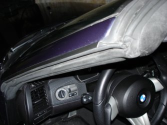

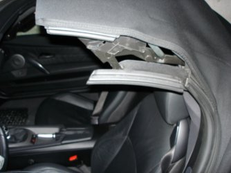

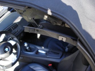

zu 1.) Ein Festausfugen hat den Nachteil: wenn die Verkleidung mal ab muss, macht man es wieder neu. Deshalb lege ich lieber etwas bei. Bewährt haben sich bei mir: Flauschseite eines selbstklebenden Klettbandes, selbstklebender Schaumstoff (PKW-Motordämm-Matten von A.T.U oder aus Computer-Dämm-Sets).
zu 2.) Der Innenhimmel geht relativ einfach ab, wenn man die versteckten Schrauben links und rechts an der Seite (Bild 3) beachtet. Siehe Bilder unten.
