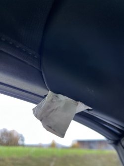

ich habe seit einiger Zeit ein Klappern im Bereich der Verdeckauflage an der A-Säule. Klappert nur wenn das Fenster komplett oben ist, sobald ich es 0,5cm öffne, scheint Druck weg zu sein und alles ist ruhig. Hat jemand evtl. schon selbiges Problem gehabt oder spontan eine Idee?

Klemm hier mal temporär was rein. Plastik klappert am Metallgestänge.

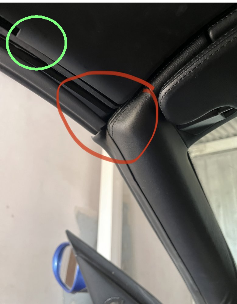

Alternativ such mal nach Eingriffschutz bei google mit dem Zusatz zroadster

Dank dir! Den Eingriffschutz hatte ich auch schon unter Verdacht, werde dann mal versuchen diesen vom Gestell zu isolieren.
Habe aber gerade auch schon gelesen, dass man diesen theoretisch auch einfach entfernen kann.

Den Eingriffschutz habe ich auf beiden Seiten entfernt.
Ich bin die letzten Tage herumgefahren und es ist deutlich besser geworden.
Allerdings klappert es weiterhin, bei schon leichteren Unebenheiten deutlich hörbar, in dem von dir markierten Bereich.
Hab testweise mit einem gefalteten Taschentuch ordentlich Druck im Zwischenraum erzeugt. Funktioniert, es ist ruhig.
Allerdings bekomme ich keine dauerhafte Lösung hin, da ich nicht nachvollziehen kann, welche Teile genau klappern.
Gefühlt hat kein Teil Spiel.

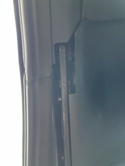

Dann vermute ich, dass die Halterung (viertes Foto) hier ausgebrochen ist
