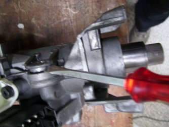

Deswegen habe ich eine gebrauchte Lenksäule auf der Werkbank liegen. Ich möchte mir das Problem der Klebelenkung näher betrachten.
Ich weiß, dass dafür bereits Lösungen angeboten werden. Es interessiert mich halt.
Die Situation ist folgende
Die Abrisschrauben von der Zündschloßeinheit sind entfernt.

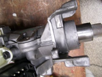

Nun war die Vermutung, das ganze einfach nach vorne über das Lager ziehen zu können. Dem ist aber nicht so, da an den Haltepunkten (links und rechts) der Abrisschrauben, Vertiefungen angebracht sind.
Jetzt müßte mann an dieser Stelle anheben und nach vorne ziehen können um über die Vertiefung zu kommen. Dafür sitzt das aber alles zu stramm. Man kann immer nur eine Seite anheben.
Wie krieg ich das runter?
Jemand ein Tip?
Befriedigt meine Neigier :4grin2z:

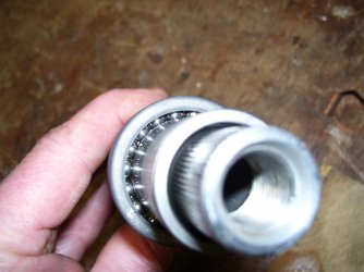

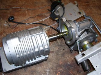

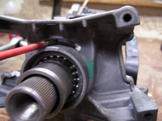

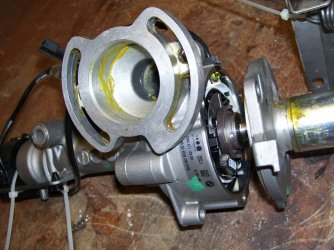

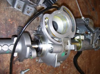

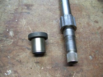

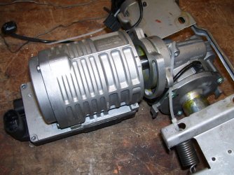

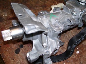

Ich hab die Säule weiter auseinandergebaut.
Folgende Erkenntnisse konnte ich gewinnen:
- Man muß wissen worauf man sich einläßt. Nichts für Leute, die meinen...... Ich probier das mal. Schraubererfahrung ist Voraussetzung.

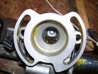

- Außer durch die Öffnung, wo die Motorantriebsspindel in das Gehäuse geschoben wird, gibt es kein rankommen zum Hauptrad (welches aus Kunststoff ist) auf der Lenkstange.
- Ohne Hilfe eines Forummitgliedes (Hallo Bernd :) :-) ) hätte ich vielleicht Schaden verursacht.......am Lenkwinkelsensor (Die Lenkwelle darf im ausgebauten Zustand nicht öfters gedreht werden, wie es mit dem Lenkrad im Auto möglich ist. Eine Arretierung der Welle ist möglich und sicher empfehlenswert. Ich hab das mit einem einfachen Imbusschlüssel und einem Kabelbinder gelöst.

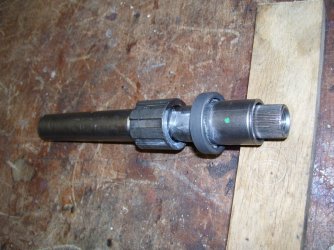

- Das eine oder andere Werkzeug muß man sich bauen oder kaufen ( Abzieher für Lenkrohr und Lager. Eintreibrohr für neues Lager)
So wie sich das für mich darstellt, gibt es 2 Ansatzpunkte für eine Verbesserung:
1. Zum einen die Schmierung im Antrieb der Antriebsschnecke. Hier ist kaum noch Schmierfett auf den Teilen. Neue Fettfüllung mit speziellem Fett für Metall/ Kunststoffkombinationen.
2. Das obere Kugellager auf dem Lenkrohr. Das Lager ist so was von grauselig......beim drehen fühlt sich das an, als ob man einen Nagel über eine Feile zieht. Es fühlt sich an, als wäre Sand darin und stockt beim drehen. Ich bin völlig perplex, so eine schlechtes Lager hier zu finden.
Ein Ersatz von SKF liegt bereits auf der Werkbank.
Und schlußendlich ist dann ja noch der Einstellring, den man optimal einstellen kann.
Das hier war nur eine Test-Lenksäule.
Nächste Woche werde ich dann Final meine aus dem Zetti bauen und entsprechend aufarbeiten.
Joachim
