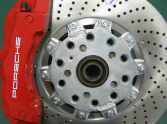

Mess mal die Scheiben durch. Leben die bald ab? Dann würde ich, so es das Budget zulässt, vorn Compounds verbauen. Es lässt sich nicht nur ordentlich Gewicht sparen, die Wärme der Bremse wird auch besser auf die Felge übertragen.
Guter Tipp. Aber die Scheiben sind neu. Und die Compounts hatte ich schon einmal. Sind schon gut. Sehen mit der geschraubten 108ern m.E. nicht gut aus. Ist mir optisch zu unruhig. Löscher in den Scheiben und den Felgen (Schrauben).
Wie soll denn die Wärme bei den Compound besser auf die Felge übertragen werden, also auf die Erklärung bin ich gespannt 😂
Der Topf ist nicht aus Grauguß, sondern aus Alu. Die Wärmeleitfähigkeit von Alu ist dreimal höher als von Guß.
Dafür müsstest du die Wärme erstmal vom Reibring in den Alutopf bekommen. Der Wärmeübergang ist über die Stifte aber viel schlechter als bei einer Vollguss Scheibe.
Es ist unsinnig sich isoliert einzelne physikalische Aspekte anzuschauen. Das Gesamte zählt 😉
Nix ist daran schlimm. Das Hauptargument für eine zweiteilige Scheibe ist neben dem Gewicht aber, dass sie sich nicht so schnell verzieht, nicht dass sie Wärme besser ableitet.
