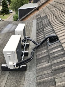

Ich hätte zumindest 3 unterschiedliche Phasen genommen und auf den Zähler verzichtet.
Wer klimatisiert ist sich bewusst das Strom vernichtet wird.
gruß
Karsten
So hat man alle Klimaanlagen auf einer Phase hängen. Braucht einen als Anwender erstmal nicht zu interessieren, ist technisch aber ziemlich unsauber, weil so diese eine Phase unnötig stark belastet wird, anstatt eine Phase für jede Klimaanlage.

Das ist auch nur ein Beispielbild, bei mir wird es später anders aussehen.Die Kabelbinder werden nicht lange halten.Ach ich fühl mich ja schon fast schlecht bei soviel Kritik..

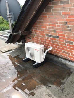

Schlechtes Beispiel, man führt kein Schutzrohr ins Mauerwerk.
Du wolltest da jetzt aber nicht eine Multieinführung verbauen, oder?Schlechtes Beispiel, man führt kein Schutzrohr ins Mauerwerk.
Nö, das Rohr vorher aufhören lassen.Du wolltest da jetzt aber nicht eine Multieinführung verbauen, oder?![]()
Der nächste Sommer kommt bestimmt und Heizen geht damit auch..... in nächster Zeit soll es eher kühl werden....![]()
Moin MoinNö, das Rohr vorher aufhören lassen.
Den Durchbruch mit Tangit M3000 verschließen, fertig.
Für mich sah das nach dem billigsten Riffelschlauch als Schutz für die Zuleitung aus.das das Kondenswasser natürlich nach außen abgeführt werden muss, ist mir schon klar.Moin Moin
Das ist der Kondenswasserschlauch ,den willst du nicht wirkliche im Inneren versickern lassen.
