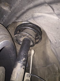

Ich habe in den letzten Tagen ein zunehmendes knarzen von der Vorderachse.
Ich würde sagen, es kommt von vorne rechts. - Feder?
Es ist nur zu hören (laut und deutlich) , wenn man nach links einschlägt. Nach rechts gar nicht.
Vorne rechts wurde vor ein paar Wochen ein neues Domlager von Sachs verbaut. Das sieht aber takko aus.
Was sagt da eure Glaskugel?
Bin da gerade etwas ratlos.
Was mir beim Domlagerwechsel etwas aufgefallen ist, dass die Feder nach unten zum Federteller nicht rund, sondern eher oval war. Federn sind von Eibach.
Es sieht auch ein bisschen so aus, als ob die Feder nicht richtig in der Vorgesehenen Position der unteren Schale liegen würde. rechts drück sie das untere Gummi aus und Richtung Fahrzeug Front steht die Feder über den Teller hervor. Es sieht so aus, als ob die Feder um 90° nach links gedreht werden müsste.
Oder täuscht es so auf dem Bild?
