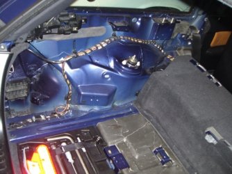

Moin moin,
also ich bin da auch grade dran und musste die Gurtumlenkung und die Verkleidung der B-Säule auch abbauen damit man das Dämmzeugs rausbekommt.
Das war aber schon recht anfällig gegen jede Bewegung und so habe ich es radikal rausgerissen und werde diese durch neue ersetzen.
Ich habe dann wie zu sehen auch die Trennwand rausgenommen um es beim Einbau dann leichter zu haben.

Ach so,
da nun eh schon alles auseinander ist habe ich gleich noch den Styropurwulst unter der Verkleidung hinter dem Fahrersitz rausgeschnitten,
damit ich den Sitz später noch etwas weiter zurück stellen kann.
