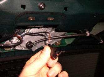

super,könnt ihr mir noch sagen, wie kriege ich die Abdeckung an der heckklappe ab?
AW: Kofferraumbeleuchtung
Hallo Thomasd
Hatte vor kurzem das gleiche Problem ,kann Dir ein Paar Tips geben. Wenn Du die Verkleidung entfernst vergesse nicht die zwei Schrauben in der Griffmulde,danach packe die Verkleidund an einer Ecke und mit einem sehr Kräftigen Ruck mit unterstützung eines Hebels geht sie ab,es ist nicht auszuschliessen das 2-3 Klipse kaputtgehen,war bei mir leider so,kosten bei BMW nur ein paar Pfennige.
Um an den Schalter zu kommen muss das Schloss ausgebaut werden(3Torxschrauben),vorher das Gestänge aushängen.
Der Schalter ist neben am Schloß mit einer winzigen Klammer befestigt an der wiederum 2 winzige Konststoffstifte sind die gerne abbrechen.
So und jetzt viel Spaß und ohne Gewähr.
Gruß Günter.
