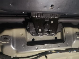

So, es gibt so manches zu berichten, doch wenig erfreuliches.
Ich habe es geschafft diesen Verdeckkastenboden zu entfernen, hier möchte ich anmerken, es sind weniger Clips als viel mehr Haken,wenn man weiß wie diese aussehen ist es sehr leicht diesen zu entfernen. Leider, und ich wiege 75kg auf 172cm, bin ich zu groß(zu dick kann nicht sein da ich mit meiner Brust schon anstehe) um wirklich in den Kofferraum hinein zu kommen, obwohl schon einiges an Verkleidung entfernt wurde. Dieses kopfüber in den Kofferraum hinein ist weit anstrengender als die Klebelenkung zu richten.
Habe auch schon eine Abdeckung unter welcher ich die Verriegelung vermutete runterbekommen(mit einem seeehr langen Schraubenzieher), dahinter war jedoch nur ein Stecker, zur zweiten Abdeckung kann ich noch nichts sagen.
Nun habe ich eine neue Frage: weiß jemand was hinter der Abdeckung sitzt in welcher das Pannendreieck sitzt?
Danke
LG
Schemi

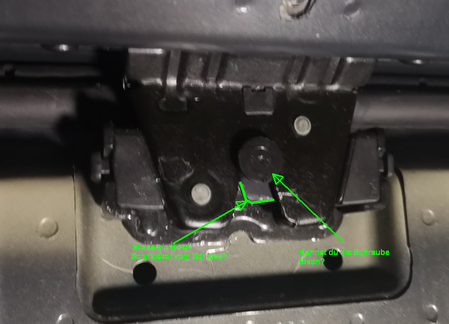

So weit bin ich gekommen. Jemand eine Idee was ich hier machen könnte? 380440
So weit bin ich gekommen. Jemand eine Idee was ich hier machen könnte? Anhang anzeigen 380440
Versuch mal
War grade beim E85.
Das was als Schraube bezeichnet ist, ist keine Schraube.
Wenn überhaupt ist der Pin, so bezeichne ich ihn mal, nur mit einer Zange drehbar.
Ok dann meine Frage lässt er sich drehen? Und ja das eine sollte der Schnapper sein. Werde heute mal versuchen den zurückzudrücken. Wenn sich nichts tut mal mit wd40 drauf. Danach kann ich sowieso nichts mehr drinnen tun. Dann wird mir die Luft zu dünn:sick:
Ich habe die Platte, auf der der Pin ist abgemacht... per Hand ist der nicht drehbar.
Schrauben sind da nicht zu erkennen.
Und mit einer Zange geh ich da nicht bei, sei mir bitte nicht böse

Macht nichts, das reicht mir schon als Antwort. Nachdem ja auch noch der Schnapper herum ist und kaum Platz für die Zange ist würde ich die auch nicht mit aller Kraft drehen können. Danke. Bmw hat das echt ausbruchsicher gebaut😂
Hast du schon mal probiert den Schnapper mit einem Schraubenzieher zur Seite zu drücken während per Fernbedienung/Knopf im Innenraum geöffnet wird?
Das sieht nämlich so aus wie wenn die Entriegelung aus zwei Teilen besteht.
1. https://www.newtis.info/tisv2/a/en/...-equipment/51-24-tailgate-catch-locks/ElE1Iq1 ein "Servo" der per Bowdenzug den schnapper öffnet und unter einer Griffmulde weiter oben sitzt
2. https://www.newtis.info/tisv2/a/en/...-equipment/51-24-tailgate-catch-locks/G6H5iJa das Schloss selbst
Event. ist ja auch "nur" der Seilzug defekt oder ausgehängt?
