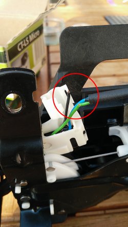

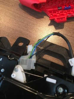

Es ist einer der beiden Schalter des Heckklappenschließsystems. Hab mich immer gewundert warum da 3 Adern angeschlossen sind. Beim Schließen signalisiert der Schließerkontakt Schloss verriegelt und der Öffnerkontakt schaltet die Masse von der Kofferraumbeleuchtung ab.
Wenn jetzt auch der Deckel nicht verriegelt ist es zu 99% einer der beiden Schalter im Heckklappenschließsystem. Bis jetzt fast immer der linke (Fahrerseite).

guter Punkt. Am Donnerstag kommt Mary zum Freundlichen und die sollten den Fehler finden. Mal schauen, was rauskommt, aber Kabelbruch macht Sinn, denn zuerst das Licht defekt und nun der Schalter, spricht für Kabelbruch, erst 1, dann wohl auch Nr 2 bzw. 3. Ich werde berichten...
