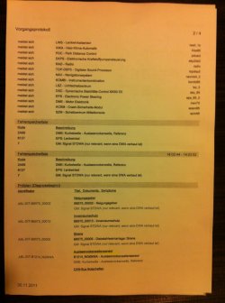

Hallo Leute,
ich komm gerade :) und könnte echt kotzen...
Aber alles der Reihe nach. Nachdem ich ja wegen der angesprochenen Geräusche das erste mal beim örtlichen BMW-Händler war, wurde mir gesagt das es wahrscheinlich normal wäre weil die Motorsteuerung irgendwas umschaltet, aber ich soll die Sache trotzdem im Auge behalten.
Als der Fehler wieder auftrat hab ich gleich ein Video gemacht und einen Termin für einen Grundcheck mit Augenmerk auf die Ansauggeräusche vereinbart. Da meine EuroPlusGarantie im Januar ausläuft, wollte ich die Kiste sowieso noch mal checken lassen. Bin heute Morgen beim Meister vorstellig geworden und hab ihm erst mal das Videos gezeigt. Zuerst meinte er das es das normale Geräusch der Drosselklappe ist, als dann aber im selben Video das Auto neu gestartet wurde und das Ansauggeräusch (Flop) weg war, wurde auch er stutzig… Nachdem der zu Rate gezogene Kollege auch das Video gesehen hat und es sich auch nicht erklären konnte, wurde beschlossen der Sache genauer auf den Grund zu gehen. Falls was dabei raus kommt sollte die EuroPlus löhnen, falls nicht ich. Die 60€ waren es mir natürlich Wert um hier auf der sicheren Seite zu sein. Als ich heute Abend mein Auto holen wollte, hab ich schon am Gesichtsausdruck vom Meister gemerkt das etwas nicht passt… Die Überprüfung brachte wohl doch einen Fehler zu Tage, dieser betrifft die Steuerzeiten der Nockenwelle die wohl mit der Vanos nicht mehr zusammen passen…!?! Ich kann leider nicht alles zu 100% wiedergeben, da ich von Fachbegriffen fast erschlagen wurde. Ich häng mal den Diagnose Bericht an - der ist wahrscheinlich aussagekräftiger. Auf jeden Fall müssten die Steuerzeiten der Nockenwelle(n) geprüft und neu eingestellt werden - was mit dem obligatorischen Tausch vom anderen Teilen verbunden ist - ca. 400 € Kosten! Kein Problem da Garantie möchte man meinen - aber nix da! Einstellarbeiten sind von der EuroPlus nicht abgedeckt!! Wenn beim Einstellen nicht noch ein defektes Bauteil gefunden wird, was den Fehler verursacht hat muss ich die Fehlersuche und das Einstellen selbst bezahlen…
Was kann denn für diesen Fehler verantwortlich sein?? Ich meine die Steuerzeiten passen doch nicht so einfach nicht mehr - da muss doch mehr dahinter stecken…
Ich befürchte das ich hier ne Menge Kohle bezahlen darf, um die Symptome und nicht den Fehler zu beheben. Hat irgend jemand nen Tipp für mich????????????

Hi,
auch wenn mir hier niemand helfen kann möchte ich die weitere Vorgehensweise dokumentieren - vielleicht stolpert ja mal jemand mit nem ähnlichen Problem über diesen Treat.
Nachdem ja beim örtlichen Händler der Fehlerspeicher gelöscht wurde, konnte beim Auslesen in München kein Fehler festgestellt werden. In der Zwischenzeit traten auch die "komischen Ansauggeräusche" nicht mehr auf ... Zumindest bis eben ... Also gleich wieder zum Auslesen gefahren (freie Werkstatt um die Ecke) und siehe da der Fehle (2A99) war wieder da...
Zufall? Ich glaube nicht...
So also ab ans Tefefon und ein paar ex-BMW-Kollegen von meinem Vater in München angerufen - wirkliche Motorenspezialiszen! 100% konnte auch da keiner sagen was Sache ist, aber das Einstellen der Steuerzeiten ist Unsinn, da waren sich alle einig. Vermutungen waren entweder ein Defekt am Sensor oder verschmutzte bzw. Defekte Magnetventile...
Also morgen Fahr ich nachmal zu örtlichen :) - wenns die Einstellzeiten nämlich nicht sind, muss m.M.n. die Euro Plus löhnen...
