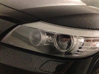

Mir ist es jetzt auch in letzter Zeit aufgefallen. Ob es vor dem LED Wechsel auch schon war, weiß ich nicht. -.-
Kann man die jetzt einfach austauschen lassen oder macht BMW Probleme?

Aus meinem (deinem) Handbuch ;)
Scheinwerfergläser
Bei kühlem bzw. feuchtem Wetter können die Außenleuchten innen beschlagen. Bei einge‐ schaltetem Licht verschwindet der Belag nach kurzer Zeit. Die Scheinwerfergläser müssen nicht gewechselt werden.
Bei größerer Feuchtigkeit, z. B. Wassertropfen in der Leuchte, diese vom Service überprüfen lassen.
Scheinwerfergläser
OK danke dir ;)
