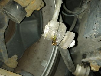

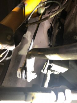

Möglich !! versuche neue über Garantie sonst muss ich Sie halt neu bestellenKönnte an einer Schlagschraubermontage liegen.
Ich bin halt nicht der Mechaniker und traue mir einiges nicht zu . Nein eine andere Werkstatt ich frage mal nach wie diese verbaut werden.Wer wird sie dann einbauen? Der gleiche Schlagschrauberverwender?
Deswegen vermeide ich Werkstätten wo ich kann.
Oryx
Einfach daneben stehen. Der Wechsel dauert auf der Bühne ca 30 Minuten.Ich bin halt nicht der Mechaniker und traue mir einiges nicht zu . Nein eine andere Werkstatt ich frage mal nach wie diese verbaut werden.
nein keine weiteren Maßnahmen unternommenWurde zwischendrin was gemacht am Auto?
Ich hab meine nämlich beim Querlenkerwechsel auch einmal komplett zerlegt, weil der Achsschenkel frei hängt und dann ungewöhnliche Positionen erreicht. Meine ließen sich aber nochmal zusammenbauen![]()
Dann hoffe ich das es diesmal klappt GrußWurden mit nicht passendem Werkzeug montiert und nicht korrekt eingebaut.
