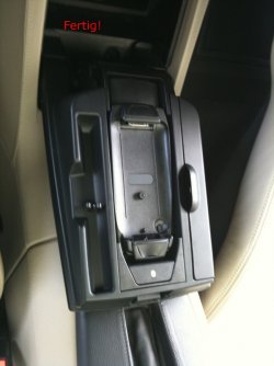

Im Detail ist mir auch nicht klar wie die BT-Taste richtig gedrückt wird. Im Handbuch wird "über den Druckpunkt hinaus" formuliert. Ich habe diese EjectBox:
Die Taste hat offenbar zwei Funktionen:
  1. Auswurf für das SnapIn (wenn voll durchgedrückt)
  2. BT-Koppelung? (wenn schwach gedrückt)
Ich habe beide "Druckpunkte" versucht, ohne Erfolg. Im 1) springt natürlich das SnapIn raus. Ist die Taste für die Koppelung nur schwach zu drücken?

Mhh...sieht irgendwie komisch aus. Bei mir ist zwar kein SnapIn drin, aber die EjectBox hab ich auch. Da ist die gleiche Taste wie auf dem MFL (Sprechtaste) drin. Mit der leitet man die Kopplung ein. Über das MFL geht´s nicht. Ich guck mal nach nem Bild.
Edit: So sieht´s bei mir aus!
http://www.zroadster.com/forum/bmw_...889-fehlt_fehlt_%FCberhaupt-2.html#post603630
Erste Abbildung, da ist die Taste die ich meine!

Die hatte ich ursprünglich auch. Vor ein paar Wochen hatte ich die Umgebaut auf die 3GS taugliche Eject-Box. Das ganze Leid hier:
http://www.zroadster.com/forum/bmw_z3_hifi_studio/75929-z4_iphone_3gs_snapin.html
Allerdings lief das Iphone das mit der alten Ejectbox gepaart war an der neuen schlicht weiter. Das das Paaren nicht klappen könnte hatte ich nicht aufm Plan.
