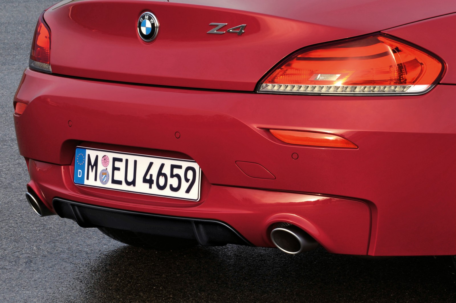

Wie siehts mit dem Heck aus? Würdet Ihr eher die Variante 9, oder die Variante 10+11 vom is preferieren? Teilemäsing nochmal ein unterschied von 65€ gegen 210 + lackierung, also auch nicht zu unterschätzen.
Also die M-Heckschürze sieht m.M.n. nur beim is gut aus. Die kannst du aber beim 23i oder 30i nur verwenden, wenn du dir zeitgleich eine andere Auspuff-Anlage einbauen lässt. Ansonsten würde ich die Serien-Heckschürze drin lasssen.

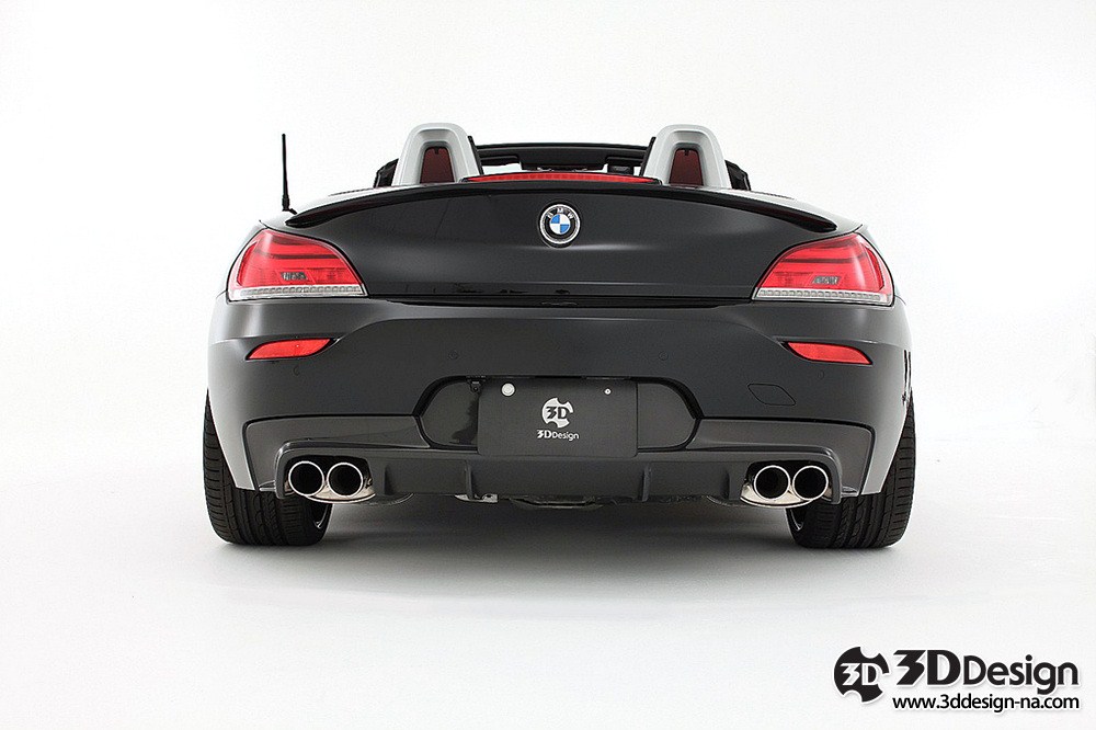

Ich habe bereits das M-Paket. Nun würde ich gerne eine 4-Rohr-Anlage drunter schrauben.
Reicht es wohl wenn ich die Bauteile 10+11 besorge um meinem 30i den 35i look zu geben?
Generell ist der i Look Nr 9 kommt nur oben nicht so raus. 10 und 11 ist is.
Hier sieht man's besser für hinten:
http://www.realoem.com/bmw/diagrams/l/p/318.png
Für die 4 Rohr musst du ja höschtwarscheinlich ausschneiden da die 2 Rohre nebeineinander breiter sind als die grösseren Rohre der i, is Anlage.
3 und 4 sind 10 und 11, da du nur in die breite ausschneidest und nicht nach oben sieht das bestimmt komisch aus da oben der Wulst der stehen bleibt der das eine Rohr betonen sollte. Also entweder die 9 für den 35i nehmen oder gleich deine ausschneiden oder einen 4 Rohr Einsatz von nem Tuner nehmen.
Hier gibt' ein paar Ideen dazu.
http://www.zroadster.com/forum/inde...teile-für-m-paket-gesucht.81131/#post-1483306
