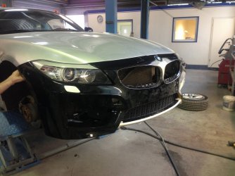

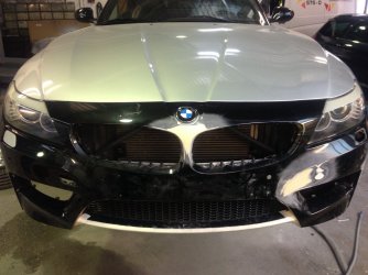

Hi, obwohl das Thema hier schon älter ist möchte ich kurz meine aktuellen Erfahrungen dazu beitragen da ich gerade die M - Front bekomme.
Preislich sieht es bei mir wie folgt aus
M-Front gebraucht auf ebay von deutschem Teilehändler inkl. Versand - 230 Euro
-> Absolut super, passt perfekt siehe Bilder
Beim freundlichen musste ich lediglich folgendes bestellen:
51117903744 Gitter Mitte 46,00.-
51118038093 Gitter seitlich rechts 23,00.-
51118038091 Gitter seitlich links 23,00.-
51118048042 Abschleppöse M Front grundiert - 18,37 ,-
Ausbesserung, Lackierung und Montage - 300 Euro beim Lackierer um die Ecke
Gesamtkosten Umbau M - Front für 23i - 640 Euro
Mein Lackierer konnte die Stosstange problemlos montieren, ohne andere Luftführung, PDC Blenden und Scheinwerferblenden, passte alles von der normalen.
Lediglich die Abschleppöse musste ich noch nachbestellen, kommt morgen
Hier ein aktueller Zwischenstand:
Normalerweise braucht man auf jeden Fall neue Luftführungen.
Passen tut die neue auch ohne den ganzen Kram, aber nicht richtig sondern nur gebastelt.
