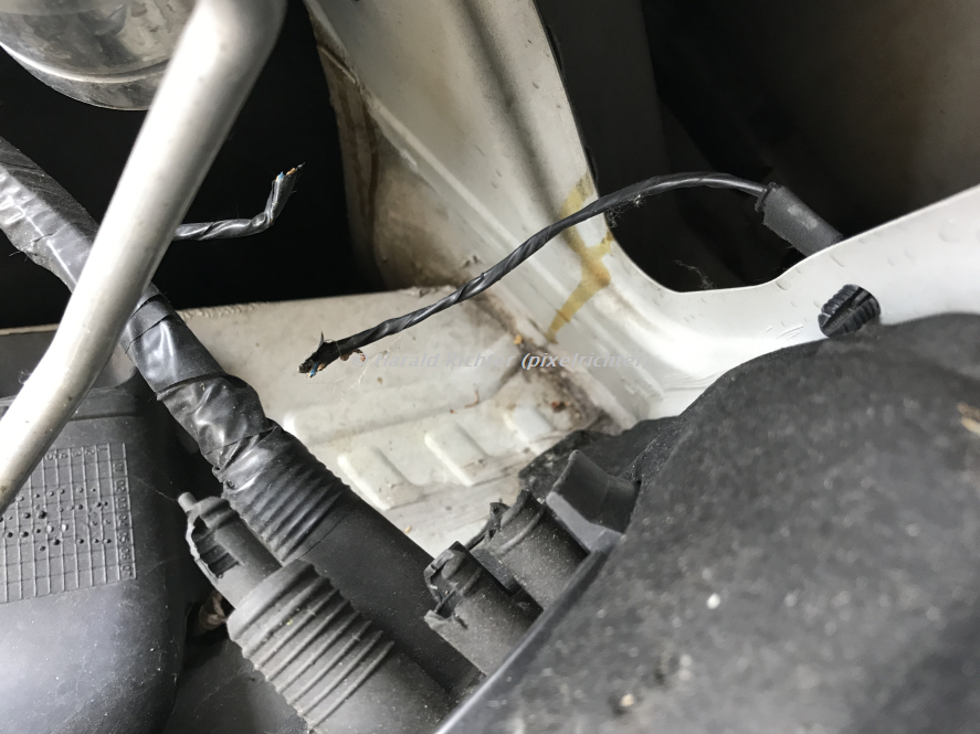

Kabel im Motorraum mal untersucht? Also nicht nur gemessen?
Ruhig mal das Iso-Band abwickeln. So Zähne von einem Marder sind schon scharf. Die schneiden sowas durch, ohne dass es ausfranst.
