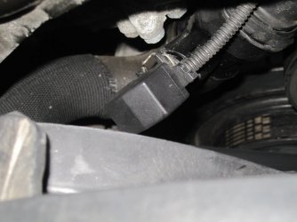

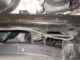

Zwei Stecker, bzw. ein Sensor und ein Stecker hatte ich ab und habe die Kontakte gereinigt,
Stecker Nummer 5 konnte ich nicht lösen ( Tipps), mit Bügel gesichert und sehr eng in der Gegend.

Nachdem alles soweit verdampft war, konnte ich an dem Übergang von Schlauch 1 zum Kunststoffteil,
in dem Stecker 5 steckt, Feuchtigkeit feststellen, eher ein Schwitzen.

Stelle noch Bilder der Stecker / Sensoren ein,
wäre nett wenn mich jemand über deren Funktionen Aufklärt,
Vermutungen habe ich, aber Sicherheit nicht;-)
Kann doch nur ein Ventil sein dass nicht öffnet, für die Menge an Kühlwasser ist mir die schwitzende Stelle zu klein,
oder!
Bilder.
... was macht der Sensor rechts und was schaltet das Teil links unten (Stecker5)
