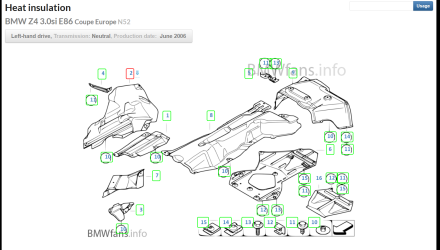

Weis einer, wie man das große Hitzeschutzblech demontiert und abbaut beim Coupe?
Ich kann leider nur ggf. beim Ausschlussverfahren behilflich sein:
Kühlmittel dürfte da hinten rechts (Fahrzeugrichtung) eigentlich nicht durchlaufen. Alles was zum Kühler und zurück geht ist im vorderen Bereich. Klima Leitungen sind meines Wissens nach hinten links in Fahrzeugrichtung.
Und die Leitungen mit Kühlmittel für die Heizung scheinen unten entlang zu laufen. Siehe Bild:
Das Hitzeschild wird nicht so einfach zu entfernen sein, ohne den Motor auszubauen. Das geht komplett runter entlang der Karosserie.
Wenn ich die Zeichnung richtig verstanden habe, befindet sich eine Leitung (Heizung?) im unteren Bereich des Motors gegenüber der Spritzwand, jedoch eher Fahrerseite.
Wenn diese Leitung bzw. Anschluss an der Seite/ oben einen Riss hat, könnte es vielleicht auf den Krümmer tropfen.
