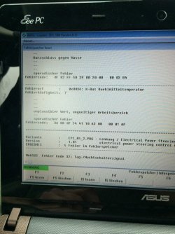

Heute mal mit Inpa ausgelesen...
Nur kann ich mit den Codes bisher nichts anfangen.
