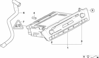

Könnte bitte wer mit Bj. 08/2006 oder jünger, der mal das Radio ausgebaut hat, Auskunft geben wie und wo der Kühlschlauch Nr. 6 im Bild angeschlossen ist?
Die Neuerung gab es erst seit August 2006 bei allen Modellen und hat anscheinend was mit Hitzeentwicklung vom Radio zu tun. Wo kommt die kühle Luft her die anscheinend hinter das Radio geblasen wird?

Also ich lese in der Verwendungsliste das es ab Tag eins bei allen Motorvarianten verbaut war und es wohl von der verbauten Beschallung abhängt. Sprich bei einfachen Musikanlagen ohne externe Endstufe (hohe Hitzeentwicklung durch Endstufe im Headunit) wird die Kühlung verbaut. Ist die Endstufe bei den besseren Systemen extern im Kofferraum, ist die Kühlung am Headunit nicht nötig.

Gebe ich nur meinen (2005er VFL) als Typ ein, wird das Rohr als kompatibel angezeigt. Gebe ich meine FIN ein, erkennt das System das verbaute HifiProfessional und das Rohr ist nicht mehr für mein Auto kompatibel.
Ich denke man wird im Armaturenbrett am bei "Rohrlosen" Autos einen verschlossenen Anschluss an Klimakasten dafür finden.

@bastelbert um deine Theorie niederzulegen, meiner hatte ab Werk nur Stereo und es ist kein Rohr verbaut. Zumindest konnte ich keins beim Umbau auf HiFi Pro finden.
Stimmt. Beim Baum steht auch "ab Baujahr".... und auch wenn nur das Bedienteil verbaut ist. Dann ist aber zu vermuten das der Anschluss auch erst ab diesem Baustand vorhanden ist, was eine Nachrüstung nicht "mal ebend" möglich macht.
