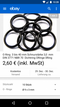

Dichtring 9x3mm gibts bei eBay tusnelda44
Dann solltest du aber auch die 38x4mm für die Schnellverschlüsse gleich mitbestellen. Tausch gleich alle aus dann hast du Ruhe.
Danke für die Links, also meint ihr erstmal nur die Dichtungen (O-Ringe), also nicht den Schlauch, tauschen & dann beobachten? ;)
Wie viele von den O Ringen kann man denn im ganzen Kühlsystem jeweils verbuttern? Lohnt sich das auf "Vorrat"? ;) Oder reichen jeweils 2 Stück?
