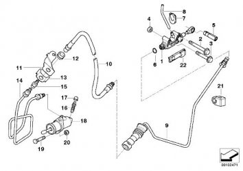

sorry I respond in English... I had the exact same problem. After I oiled the actuator rod it was gone. This actuator rod is connected to your clutch pedal.
babalfish :X:X: Erbärmlich ich antworte auf Englisch.. Ich habe das genaue gleiche Problem gehabt. Nachdem ich die Stellgliedrute geölt habe, die es gegangen wurde. Diese Stellgliedrute ist an Ihr Kupplungspedal angeschlossen.

BlackWiddow schrieb:
Kevin, was ist die Stellgliedrute? ;(
Henning, auf die Frage möchtest Du wirklich 'ne ernste Antwort????
Also.... versuchen wir's mal.... die Stellgliedrute ist.... ne, ehrlich, geht nicht.....

nr 18 innerhalb des Autos, ist an den Kupplungspedal angeschlossen...
Warum ist deutsch so schwierig? :g:g:g:g:g:g
Ich will nur helfen. Ich weiß, dass es ein ärgerliches Problem ist.

also um das problem mal anhand der z3 krankheit zu erklären:
hatte ich schon 2 mal,...nervt total, irgendwann nützt da kein schmieren mehr.
es handelt sich dabei um einen defekten kupplungsnehmer oder kupplungsgeberzylinder. unter einem dieser begriffe sollte sich irgendwie auch mit der suche was finden lassen, da ich das thema schon damals nach der rep. beschrieben habe. hat ne menge geld gekostet, ging aber zu lasten der car garantie. der 2. defekt war ein teilefehler,...ging da zu lasten von bmw selber. jetzt momentan ist ruhe im pedal, kann aber wiederkommen.
am besten mal beim freundlichen vorführen und ggf über garantie regeln lassen. nicht erstmal mit öl, fett oder ähnlichem selbermachen, sonst heist es, man selbst wäre daran schuld....
so henning, jetzt weiste böscheid...:t

War heute beim Freundlichen, das Geräusch kommt direkt aus der Kupplung, Kupplung wird nächste Woche komplett getauscht! :X

Hallo zusammen,
wer kennt die komplette Teilenummer von der 18?
Hat jemand mal das Teil selbst getauscht oder geölt?
Wie kommt man da genau ran?
Danke + Grüße!
Wäre auch interessiert. Meine Kupplung quitscht auch ab 30-40% Pedalweg bis zum Anschlag. Wenn man nix gegessen hat kann man sich kopfüber in den Fussraum legen. Abdeckung hatte ich ab aber ich konnte den Verursacher nicht ausfindig machen.
