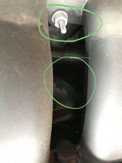

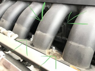

4A2E32EF-0697-4D96-A329-DA49F6EEE9EB.jpeg 2DD9E063-3AD9-428A-A6F9-75505F91A5EF.jpeg 4368BDEC-EA4C-4AC3-A150-2936C8E01367.jpegA57DD103-853A-4402-9E94-2AE08D395140.jpeg DA987C51-7E08-425A-8067-32C97CB3BF37.jpeg CC7389A7-8D47-4820-AD32-38B71F20B806.jpeg danke für deine Antwort!
leider gibts Symptome - an allen markierten Stellen in den Bildern ist ein bissl Öl.
(vom Öl nachfüllen ist es glaub ich nicht - Ventildeckel und Dichtung sind trocken)
Bitte um Ideen woher es kommen könnte...
Öl an und unter der Ansaugbrücke kommt häufig von einer undichten Dichtung zwischen Ölfiltergehäuse und Zylinderkopf...
Aber zumindest auf den Bildern sieht deine Dichtung zwischen Ölkühler und Ölfiltergehäuse (eine 2. Dichtung) dicht aus, sonst sammelt sich da nämlich gerne ein Tröpfchen in der Vertiefung neben dem Filterdeckel.
Diese beiden Dichtungen am Ölfiltergehäuse sind früher oder später fällig.
