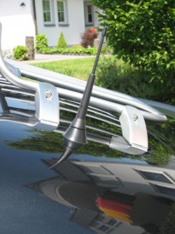

AW: Kurze Antenne
@ Trivette
Habe leider nur eins vom TT gefunden.
Vielleicht machts Dir aber trotzdem Mut ;)
Viele Grüße
