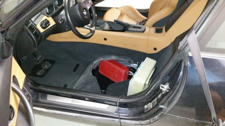

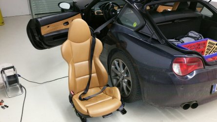

Mittwoch morgen war das Eis weg, dafür der gesamte Teppich pitschnass. Nachdem ich unzählige Trockentücher durch hatte dachte ich mir, das hilft alles nix und habe heute den Sitz ausgebaut. Beim Hochklappen des Teppichs sah ich die Ursache...der gesamte Unterboden unter dem Teppich war voll Wasser und das Schaumgummi unter dem Teppich hat sich komplett vollgesogen.
