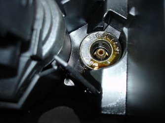

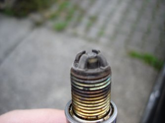

Habe mir nun mal die Zündkerzen angeschaut. Im Bild ist die vom Zylinder 1 zu sehen. Da müssen neue rein und das schon mit 58000km. b:

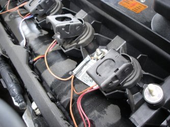

Kann mir jemand sagen wieso Öl auf der Abdeckung ist. Es schein, dass es von der Schraubverbindung vorne an Zylinder 1 herausdrückt. Was tun? DSC02237.jpgDSC02238.jpgDSC02233.jpg

Ich kann das Bild zwar nicht sehen, haben aber bei mir vor ein paar Monaten die Ventildeckeldichtung (also wo der Deckel zum Öl nachfüllen ist) wechseln müssen.
Das Öl drückte raus, versaute das Blech, und lief in die Vertiefungen der Zündkerzen.
War bei mir auch bei einer Schraube undicht, konnte aber mit Dichmasse zumindest provisorisch gefixed werden. So lange das nicht wieder los suppt, lass ichs erstmal so und werd vielleicht beim nächsten Kerzenwechsel (verkürztes Wechselintervall durch Kompressor) díe ganze Dichtung erneuern.
Aber welches Blech hats versaut? Da ist doch von den Kerzen abgesehen nur Kunststoff?!?

So heute sind die neuen Zündkerzen gekommen. Doch bei diesen Zündkerzen war auch die Elektrode in einer Ebene wie der Sockel auf dem sie sitzt. Da wurde es mir heiß. Nun geschwind geschaut wie die orginalen NGK im Zeuzustand aussehen. Was muss ich feststellen? Genau, das gleiche Bild. Also sind meine alten Kerzen noch gar nicht durch. Wie peinlich:X

Zum Kerzenbild: Du siehst es den NGK-Kerzen nicht an, wenn sie hinüber sind.
Zum Ölsiff: Wenn beim Einfüllen von Öl etwas geschlampt wird, sifft das da überall rum. Das ist undramatisch.

Ja, klar die neuen Kerzen rein, denn bei 68.000 km machen die es eh nicht mehr lange.
