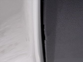

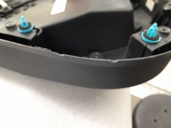

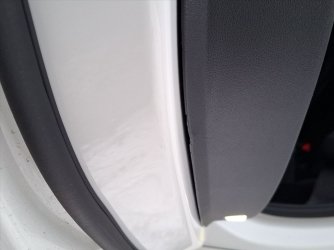

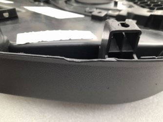

Zugegebenermaßen bin ich ein gebranntes Kind: Beispielsweise sind alleine schon beim eigentlich simplen Türpanelausbau gewisse Vertragswerkstätten zu faul um kurz nachzuschlagen und hebeln lieber planlos rum.
Im Anhang Bilder meines Dailys als ich nach Seitenscheibenersatz Rappeln des Türpaneels festgestellt habe.
