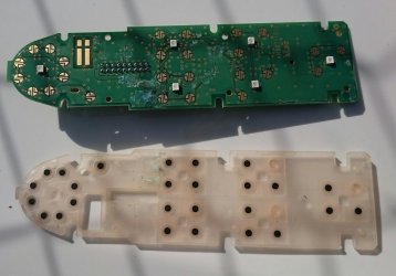

Guten Abend, nach einem heftigen Gewitter letztes Wochenende musste ich schmerzlich feststellen, dass meine Fensterheber ihren Dienst quittierten. Also schnell mal das FußRaumModul ausgelesen und siehe da Kurzschluss im Fensterhebermodul. Also das Modul aus der Armlehne herausgehebelt und komplett zerlegt. Siehe da, Wasserspuren auf der Platine.
Nun werde ich mir Montag nen neues Modul kaufen und den eigentlichen Fehler beheben. Und zwar an der Dachkante am Übergang zur Frontscheibe und der Seitenscheibe dringt am Gummi Wasser ein und tropft genau auf die Schalter.
