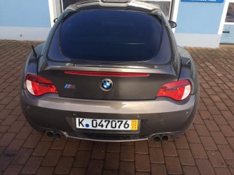

Nochmals: das KZK ist nur eine zahlenkombi, die fortlaufend vergeben wird. CF21F5C9-0638-4ED1-A50B-470B68D2428B.jpeg
Und das Kürzel der Stadt, die das Kennzeichen vergeben hat.
