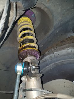

So jetzt hat ein Federbein an der VA angefangen zu siffen Laufleistung ca 60Tkm allerdings oft sehr hoch belastet. Und jetzt kommt das gute an der Sache. KW revidiert beide VA Federbeine zum mehr als fairen Preis

Würde es sich bei 60tkm nicht anbieten, gleich die hinteren mitzumachen?
Grüße.
Hab ich auch überlegt aber ich denke die halten bis zum nächsten Mal
Ist schon schwierig genug das Auto ohne vordere Dämpfer ab zu stellen.
Wenn bei dem vorderen die Dichtung nicht durch wäre hätte ich noch lange nicht revidiert

So bin das Ergebnis noch schuldig.
Die Revision hat leider unangenehm lange gedauert Begründung die Tuning World sowie die jubiläumsaktion und dem damit verbundenen großen Auftrags Volumen.
Kurzum nach etwas mehr als 3 Wochen bekam ich es zurück in perfekter Qualität selbst den abgerissenen stehbolzen haben sie gewechselt und das ganze kostenlos.
Ihr habt richtig gelesen man hat mir keinen Cent berechnet. Perfekter Service KW die Einstellung wie gehabt

Es hat zuvor perfekt funktioniert und es funktioniert danach wieder perfekt. Wenn ein Dämpfer nicht undicht gewesen wäre hätte ich noch nicht revidiert. Man bekommt ja einen detaillierten Revisions Berich inclusive Einstelldaten. Laut Bericht war die Verschraubung lose darum der Ölverlust
