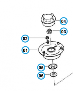

Warum eigentlich staubschutzmanschetten? Das kw federbein ist doch vollständig. Verstehe ich nicht.
Hier ist die Nummer 5 gemeint, welche auf das Kugellager des Domlagers kommt. Im ETK heißt das Teil wirklich Staubschutzmanschette.
Die Nr. 5 war bei mir damals beim Lager dabei. Die Nr. 6 hingegen nicht aber dann weiß ich was du meinst, das passt dann natürlich.
