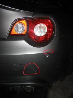

Meine Freundin hat heute beim rückwärts Ausparken eine Mauer gerammt.
(Ich spare mir jan dieser Stelle alle Kommentare zu Frauen und Parken }( )
Resultat: 1 fingerlanger Kratzer (Lack ist bis auf den Untergrund der Stoßstange ab), knapp über dem PDC-Sensor
und ein ebenfalls fingergroßer tieferer Kratzer der tief ins "Plastik" der Stoßstange geht, ziemlich mittig unter dem PDC. Von diesem Kratzer gehen ebenfalls 2 Lackrisse, jeweils ca 5cm lang ab.
Alles andere konnte ich rauspolieren.
Was erwartet mich da an Kosten? Kann man selbst tiefe Kratzer per Smart-Repair reparieren lassen, oder brauch ich ne neue Schürze?
Gibt es vielleicht sogar jemand hier im Forum der sowas reparieren kann?
FOTO FOLGT IN 10 MINUTEN

Metalliclacke lassen sich nicht beilackieren ohne dass es am Ende nicht sichtbar ist. Es würde somit auf eine Komplettlackierung der Heckschürze hinauslaufen und dafür wird die besser demontiert. Das kann man selber machen.
Es hängt nun von Deinem Qualitätsanspruch und Deinem handwerklichen Geschick ab.

Sollte bei SmartRepair nicht mehr als 250€ kosten.
Hatte mal nen Schaden wie Jokin. Hat mich 500€ netto in der Lackiererei gekostet. Die haben aber weder Stoßstange noch Kotflügel getauscht. Beim Kotflügel sieht man an den Kanten daß er lackiert ist wenn man ganz genau hinsieht. Ansonsten sehr gut gemacht. Bei der Stoßstange weiß ich nichtmal wie die es gemacht haben. Ich denke aber ganz lackiert. Zu BMW würde ich damit nicht gehen.

Metallic lacke lassen sich besser beilackieren als normale Töne. Bei normalen Tönen sieht man die Abrisskante viel stärker. Kommt immer auf den Lack, den Lackierer und die Stelle an. O.g. stelle sehe ich als Problematisch an, da keine geeignete Kante vorhanden ist zum auslaufen lassen. Den unteren könnte man eventuell am Diffusor auslaufen lassen, die Kante über der Abdeckung der Abschleppöse. Der obere ist auf Kante, da sehe ich schwarz. Farbe ist Sterlinggrau? Könnte ebenfalls Problematisch werden je nach Zustand der Farbe, die Bilder sind sehr dunkel.
Hinweis: Beilackierung auf 3-Schichtfarben ist ansich unmöglich, da BMW aber nur 2-Schicht hat (bis auf vllt 1-2 Sondertöne) ansich nie ein Problem. Und da sichone4 kein Tiefschwarz/Schwarz 2 Uni hat wäre es zumindest am unteren kein Thema. Meiner Einschätzung nach ist hier aber eine Komplettlackierung von Nöten aus o.g. Gründen. Es bringt nichts die untere Stelle beizulackieren wenn man aufgrund des oberen Schadensbildes sowieso komplett lackieren sollte. Austausch der Teile ist nicht nötig, da kein Lock in die Schürze gerissen ist, sollte alles ohne Probleme bearbeitbar sein.
Kosten 700-800 € je nach Stundenverrechnungssatz der Lackiererei. Da aber die meisten Lackierer grad zu wenig Arbeit haben kanns gut sein dass du das ein oder andere Angebot für ein paar Flocken kriegst.

Kurzes Feedback zum Stand der Dinge:
Nach meiner heutigen Rundreise auf der Suche nach einem guten Lackierer gingen die Meinungen der "Fachleute" doch sehr auseinander!
Aussagen der Lackierer: 1. "die Stoßstange ist kaputt, muss ne neue dran!"
2. "man kann die nur ganz lackieren da man silber und grau nicht beilackieren kann ohne das man es sieht!"
3. "wir lackieren die Hälfte und machen den Übergang teilweise versteckt unter dem Nummernschild!
Die Preise sind ebenfalls stark am Schwanken gewesen! Von 100€ bis zu 650€ wollte man dafür haben.
Resultat: Werde es bei dem Lackierer mit der 3ten Aussage machen. Ein sehr seriöser Betrieb und der Preis von 100€ ist unschlagbar, nachdem was ich sonst so an Angeboten hatte. Er will die Stoßstange erwärmen und somit begradigen und mit einem Kunststoffersatz das Loch füllen!

Meine ehrliche Meinung .......laut Bildern sehe ich keinen grossen Schaden, also ab zum Freundlichen und einen Lackstift für 10 Euro in Wagenfarbe holen + selbst machen !!!!
Auf das komplett neu lackieren würde ich verzichten (laut Bildern). Und der Freundin für die nächsten Tage Zetttt-Verbot geben ;-)

interessant, so dicht über und unterm PDC...
Lass es BMW bezahlen, weil der Zetti nicht von alleine anhält, wenn schon ein PDC dran ist...

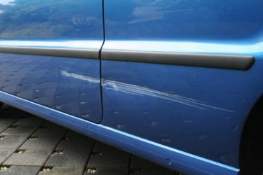

...Was erwartet mich da an Kosten? ...
..mal so zum Vergleich. Ich hatte letztes Jahr an unserem Polo eine kräftige Macke in Tür und Seitenbereich hinten. Der Schaden wurde in einer Karrosserie-Fachwerkstatt (nicht VW) für 300€ repariert. Und nur mit der Lupe sieht man heute einen Farbansatz, obwohl nur der kaputte Teil neu lackiert wurde, nicht die ganze Seite. Hier ein Foto vom Schaden zwecks Kostenvergleich:

Dass größere Schäden im Vergleich zu kleinen günstiger sind, dürfte klar sein. Auch beim kleinen Schaden muss jedoch die Kabine aufgeheizt werden, lack angemischt werden und dann sind noch Schleifarbeiten fällig.
Ob man am Ende zwei Spots oder ne größere Stelle repariert, ist für die Kosten fast schon zweitrangig. Wobei ich für den gezeigten Poloschaden 300 € für überaus günstig halte. Darf man erfahren, wo du es hast machen lassen?
