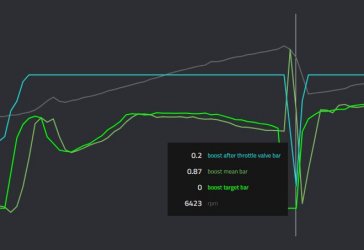

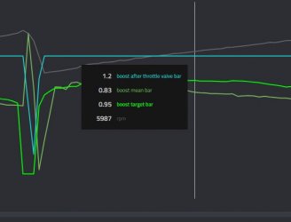

ich habe über Torque und eine zweite App mal den Ladedruck ausgelesen.
In beiden Apps werden 0,2 bar angegeben. Ich hatte mehr erwartet.
Die 0,2bar liegen schnell an und werden dauerhaft gehalten (solange Last abgefordert wird). Kein rumgezappel.
Der Wagen hängt gut und giftig am Gas. Es macht keinen Eindruck, dass etwas kaputt ist. Es gibt auch keine Fehlermeldung. In der Torque App werden bis zu 263 PS @ 6100 U/Min. als Radleistung angegeben. 43 PS Verlustleistung wäre auch plausibel.
Im Leerlauf wird ein Unterdruck von -0,67bar angegeben, ist auch plausibel.
Hat der 35i mit 306 PS wirklich nur 0,2bar Ladedruck? Hat jemand bei seinem Wagen den Wert mal ausgelesen?
Die Angaben im Netz von 0,4 bis 0,6 bar kenne ich. Ich glaube nur nicht, dass der mit einem Drittel Ladedruck ohne Fehlermeldung so abgeht.
