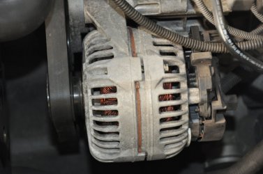

Lima Regler könnte einen weg haben....ganz spontan geantwortet
Ja, kann sein. Gibt es wohl doch auch einzeln. Knapp 120 euronen bei Leebmann.
Baue morgen erst mal eine andere Batterie ein. Nur zur Vorsicht. Dann messe ich noch einmal die Ladespannung.

Eine andere Batterie anzuhängen, ist eigentlich sinnlos. Denn Du hast sie ja nur kurze Zeit nachgeladen, so dass sie vorher gar nicht wirklich leer war. Im vorliegenden Zusammenhang würde ich daraus mit einiger Sicherheit schließen, dass sie nicht defekt ist.
Du kannst sie natürlich mal tauschen für das angenehme Gefühl, nichts versäumt zu haben.
Die Aussage der Ladelampe ist ja wie ein Waagebalken: Sie hängt praktisch zwischen Lichtmaschinenausgang und Batteriepol. Wenn die Spannung zwischen beiden groß genug ist, leuchtet sie. Dabei ist es der Lampe egal, an welchem Ende das hohe Potential ist und an welchem Ende das niedrige. Also: Wenn man Zündung anschaltet, der Motor aber noch nicht läuft, bringt die Lichtmaschine 0 Volt, die Batterie (normalerweise) 12 Volt, ergo leuchtet es rot. Wenn der Motor läuft, die Lichtmaschine also 14,4 Volt bringt, die Bordspannung durch eine defekte Batterie aber auf nur z. B. 8 Volt heruntergezogen wird, dann leuchtet die Lampe ebenfalls, wenn auch nicht so hell. Das alles nur auf der Basis der früheren analogen Technik. Heute im Zeitalter der digitalen Motorsteuerungen mag das etwas "digitaler" sein, dürfte aber im Prinzip immer noch so zu interpretieren sein.
Langer Rede kurzer Sinn: So, wie Du die Symptome beschreibst, ist mit hoher Wahrscheinlichkeit die Batterie in Ordnung, aber die Lichtmaschine selbst oder der Regler hat eine Macke. Übrigens lohnt es sich vielleicht, die Lichtmaschine (einschließlich Regler) bei einem Boschdienst testen zu lassen.

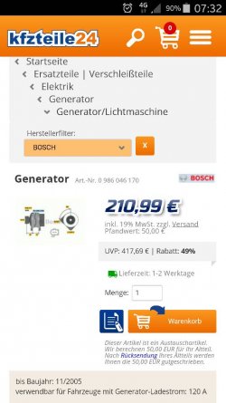

Vieleicht ein interessantes Angebot für dich!
Moin Bernd,
Danke, ja, habe ich auch gerade gesehen. Muss nur raus bekommen ob der Regler dabei ist.
Der Preis ist für ein Boschteil super. BMW will um die 500 euronen dafür.
Habe gerade angerufen, Regler ist mit dabei, der kostet schon allein 70 Euro.
Werde das Teil gleich bestellen und nach dem Einbau berichten.

ich hätte auch als erstes auf Regler getippt.
Können auch abgelaufene Kohlen sein, denn dein Auto hat ja schon ein paar Meter auf dem Buckel. Die sind quasi am Regler mit dran, werden also beim Reglertausch auch gleich neu.
Falls Du nicht weiterkommen solltest, könnten wir mal die Ausgangsspannung oszilographieren um festzustellen ob eine Phase fehlt. Dann wäre die nächste Möglichkeit das eine Gleichrichterdiode futschi ist.
Ob man soetwas bei den neumodischen Limas noch tauschen kann, bzw. als Ersatzteil bekommt, weiß ich allerdings nicht.

das ist ganz lieb von Dir. Ich habe jetzt für relativ schmales Geld eine Austausch LiMa bestellt.

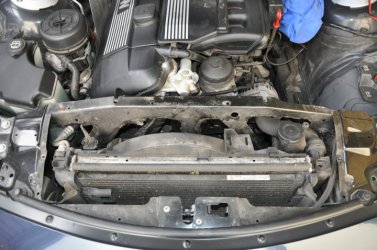

Habe angefangen die LiMa auszubauen. Bei dem schlechten Wetter juckt die Sonne nicht.
Der Elektrolüfter ist auch schon raus und morgen wird erst mal ein bisschen sauber gemacht. Leider komme ich jetzt nicht weiter,
weil mir erstens die LiMa noch fehlt und zweitens weil ich den fehlenden Steckschlüssel für die Spannrolle besorgen muss.
Rost ist an den Blechteilen zum Glück nur ganz wenig zu finden. Trotzdem wird er an den Stellen wieder hübsch gemacht.
Ohne die Vielzahnnuss geht gar nichts. Morgen fange ich auch an eine Reparaturanleitung zu schreiben. Der Wechsel der

häää,......alles ein wenig durcheinander. Die Lima sollte ca. 13.8V Ladespannung abgeben (Für einen 12V Bleiakku) Auf nähere Erläuterung und eventuelle Betriebszustände, momentaner LAdezustand der Batterie ect.pp. gehe ich jetzt nicht ein, da das hier den Rahmen sprengen würde.
In der Statorwicklung wird die Spannung Induziert, also erzeugt......die muss nicht versorgt werden. Der Rotor muss mit der Erregerspannung versorgt werden, welche er über den Regler erhält.....
Genau, deshalb nehme ich ja auch an, dass LiMa oder Regler hin sind. Vielleicht hängen auch nur die Kohlen, ist ja iwe geschrieben nach einer scharfen Kurve angegangen.
Aber ich werde gleich beides wechseln und mir die alten Teile genau angucken, bevor ich sie zurück schicke.
