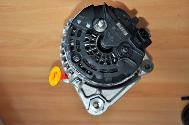

Hier Gottseidank die Erfolgsmeldung, die Ladekontrolleuchte ist wieder aus nach dem Starten.Ist aber. Wie man gut sehen kann.Warte erstmal ab, was da wirklich geschickt wird. Nur weil Bosch dasteht, heißt es noch lange nicht das auch wirklich eine Bosch Lima im Austausch geschickt wird.
Warte erstmal ab, was da wirklich geschickt wird. Nur weil Bosch dasteht, heißt es noch lange nicht das auch wirklich eine Bosch Lima im Austausch geschickt wird. [...]
Hast Du natürlich Recht. Habe ich leider erst gesehen wie die Bestellung raus war, kamen aber am gleichen Tag an.Na, die Laufriemen gehören aber auch neu gemacht. Kosten bei KFZ24 auch nur ein Taschengeld.
Irgendwie kann ich das Bild nicht gut erkennen.
Scheint so, die Probefahrt hat der Z ohne Probleme abgewickelt.Wahrscheinlich ist deine alte Lima tatsächlich bei der Königin der ewigen Dunkelheit gefertigt worden (Lukas) , was den defekt erklären würde![]()

meine güte du alter "bastlich" hut ab vor der leistung mit der schrauberei....Anhang anzeigen 192615Hier Gottseidank die Erfolgsmeldung, die Ladekontrolleuchte ist wieder aus nach dem Starten.
Die LiMa bei KFZteile24 war der Schnapper, die Hälfte vom Preis beim Freundlichen.
