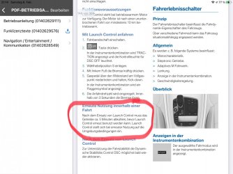

Laut geheimen Buch kannst nach 5 Minuten Abkühlung LC wieder aktivieren 😜

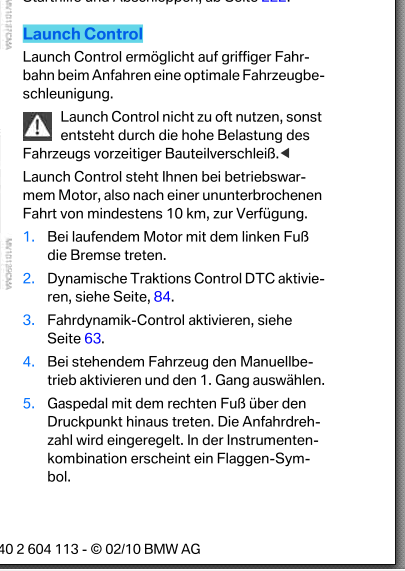

In meinen 135i mit LC stand im Handbuch, dass die Nutzung sehr Materialverschleißend wäre und man es nicht zu oft anwenden sollte :alien: (Warum baue ich dann sowas überhaupt erst ein, wenn ich mir mein Auto kaputt machen könnte? Komische Logik von BMW).

Ich muss mal schauen, ob ich mir den Auszug aus der Anleitung rauskopiert hatte.
Ich finde es eh verwunderlich, dass BMW etwas, was verschleißtechnisch sehr kontaproduktiv ist, auch noch proaktiv anbietet und sogar in der BDA ausführlich erläutert....für mich sinnlos!!!
So stehts im 1er
Das Beste in der BDA zum Thema „Launsch“ Control ist eh das:
Grenzen des Systems:
Ein geübter Fahrer kann im Modus DSC OFF ggf. bessere Beschleunigungswerte erreichen.
